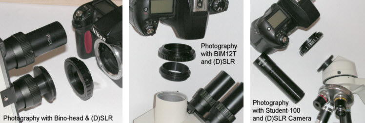

Ich hab ein uralt-BH-2 (Olympus) von meinem Arbeitgeber geschenkt bekommen. Hat einen spitzen-Objektivsatz und einen schönen Bino-Aufsatz dabei, aber leider keine Adaptation auf ein irgendwie astro-fotografisches Format. Der Bino-Ansatz ist über einen 42mm-Kegelstumpf montiert.
Gibt's da eine Lösung, das Gerät auch fotografisch zu nutzen, die nicht die Welt kostet?

Du kannst ein Okularstützen von der Binokopf "missbrauchen".
Ein 23,2mm auf T2 Adapter existiert bereits.
Info hier: http://www.teleskop-austria.at/prod.php ... dapter-btc
Die Pixelgrösse von Nikon oder EOS DSLR klein genug, dass Du Dein Mikroskop mit Direktfokus-Fotografie nützen kannst. Zwischenoptik kannst du Dich ersparen!

Danke für den Tip, ich denke, das werde ich ausprobieren.
