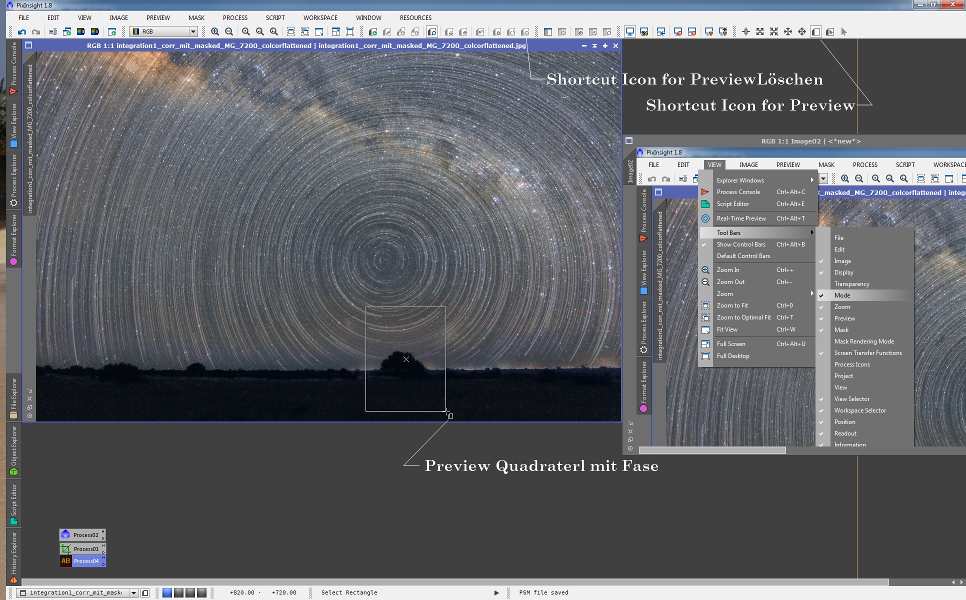

Zuerst etwas unstrukturiert zu Deiner Preview Frage:
Previews in einem Bild kannst Du am schnellsten und komfortabelsten mit Alt (+) N Taste starten.
Also "Alt n" drücken damit verändert sich der Cursor von einem Pfeil (wennst im aktuellen Bild bist)
zu einem Quadraterl mit Fase mit einem kleinem Pluszeichen(Fadenkreuz) links oben davon.
Dann drückst die linke Maustaste und hältst sie gedrückt und je nachdem wie Du
die Maus dann bewegst entsteht ein grünes Rechteck das diesen Preview begrenzt.
Wenn Du die linke Maustaste auslässt ist der Preview fertig, dann kannst Du das grüne Rechteck mit den üblichen
Fensterfunktionen der Maus anklicken und vergrößern verkleinern und verschieben.
Wenn Dir die Tastenkombination Alt n nicht gefällt kannst Dueinen Preview
stattdessen starten wenn Du das "Shortcut icon" (lt Harry) für Preview erstellen anklickst.
Ich sehe gerade auf Deinem Screenshot
dass dises bei Deiner Pi Grundeinstellung noch nicht drinnen hast.
Daher:
Ganz Oben -
VIEW Tab öffnen runterfahren bis
TOOL Bars > rüberfahren
Mode anklicken (Hakerl erscheint daneben)
und es erscheinen oben bei den Shortcut Icons automatisch rechts 7 neu Icons,
wovon das Blatl Papier das Shortcut Icon für Preview ist.
Wenn man das Icon anklickt ists dasselbe als hättest Du "Alt n" gedrückt.
Einen Preview löscht man mit dem Blattl Papier Icon dass ein rotes
Kreiserl mit weissem x drauf hat.
Der Screenshot dazu: http://www.werbeagentur.org/oldwexi/fot ... nshots.jpg
Daher:
Ganz Oben -
Ok, danke.
das "mode" Blattl geht leider auch nicht aber ALT + n funzt einwandfrei
somit: null problemo

Beitrag von Mostschädel »
Sehr gut.
Das mit View /ToolBars/ Mode musst Du unbedingt einschalten bzw hinbekommen, weil da sind
noch andere ShortCut Icons drauf wie Du an meinem Screenshot sehen kannst die Du auch noch brauchen wirst.
Der wichtigste davon ist der "Readout Mode Icon".
Wenn der eingeschaltet ist dann kannst mit dem Curser positionieren und linker Maustaste
jedes Pixel vergrößert anschauen UND kriegst alle Werte dazu.
Gerald
