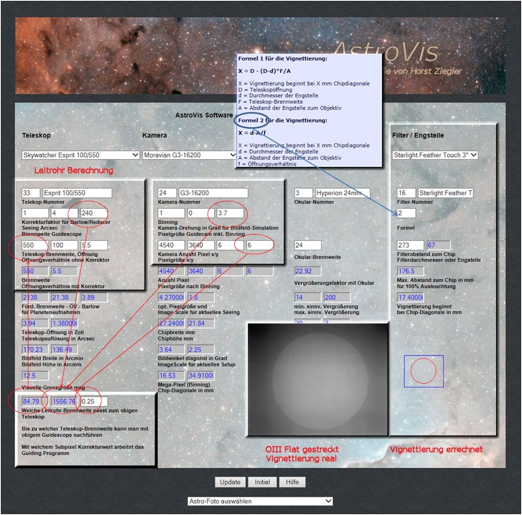

manchmal ist nützlich zu wissen, wie groß der maximale Abstand eines speziellen Filters zum Kamera-Chip für eine 100%ige Ausleuchtung sein darf. Ich habe eine Berechnung in meine Formelsammlung und Bildfeld-Simulation eingebaut.

ich habe in meiner Formelsammlung für die Berechnung der Vignettierung weitere Parameter in der Auswahlbox und 2 Formeln eingefügt um Effekte in meinem Setup zu verstehen. Formel 2 entspricht ziemlich exakt der Realität (siehe Beispiel 3" OAZ mit 67mm Lichtdurchlass und OAZ-Öffnung 273mm vom Chip entfernt) an meinen gestreckten Schmalband-Flats von Esprit 100/550 und 16200 Chip. Zur Vermeidung der Vignettierung bräuchte ich einen True 3" Auszug mit gleichem Abstand.
Außerdem kann nun anhand der Teleskop-Brennweite und der Pixelgrößen von Aufnahme- und Guidecam unter Berücksichtigung von Binning und Subpixel-Guiding ermittelt werden, welche Brennweite für die Nachführung sinnvoll ist und bis zu welcher Brennweite bei vorgegebener Guidescope-Brennweite sinnvoll nachgeführt werden kann falls man statt OAG ein Leitrohr verwenden möchte.
