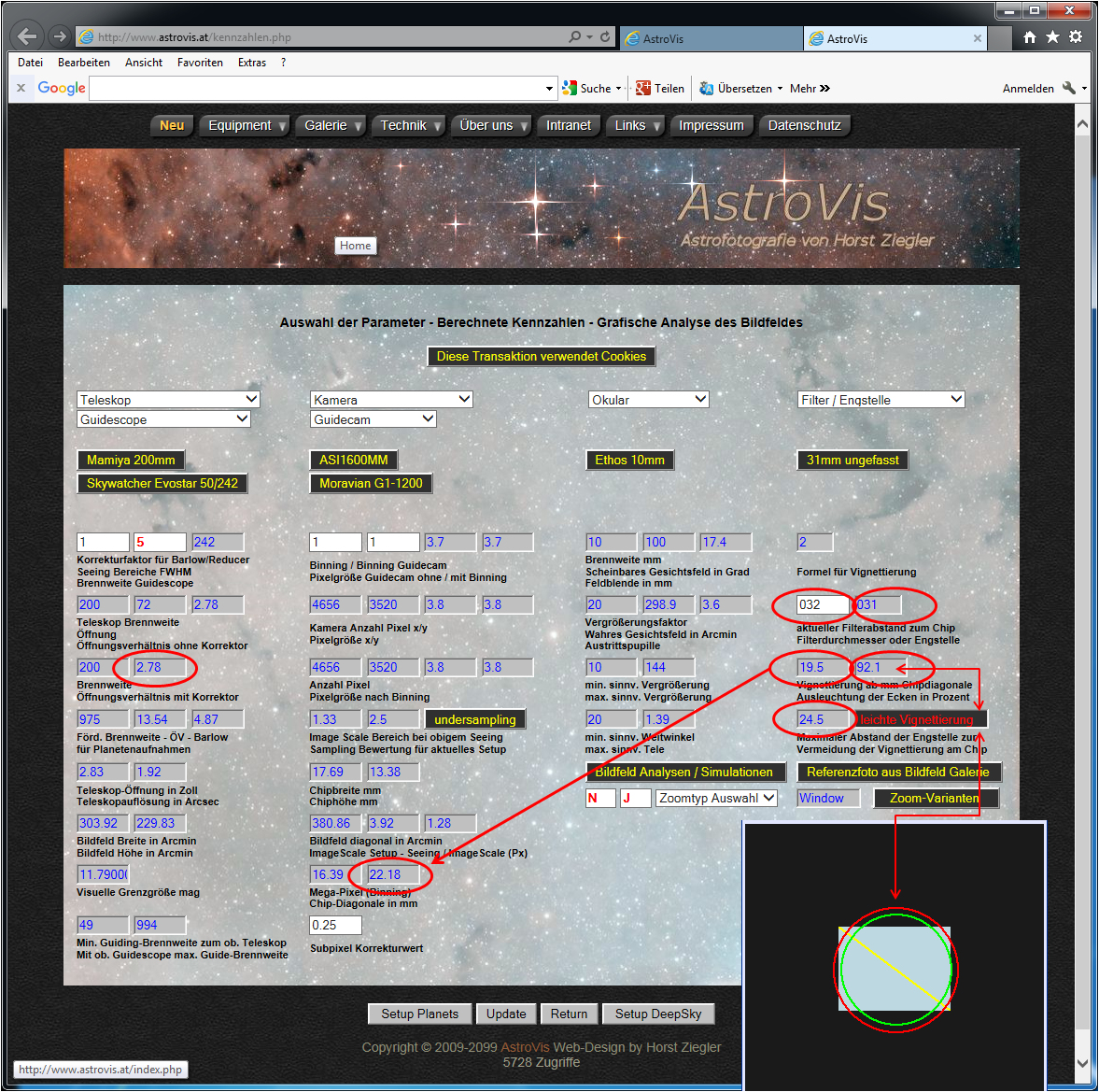

Ich habe die Benutzeroberfläche nach ergonomischen Gesichtspunkten noch etwas verändert:
Beispiel:
Teleskop: Mamiya 200mm, ÖV f/2.78
Kamera: ASI 1600, Chip-Diagonale: 22,18mm
Filter: 31mm ungefasst, Filterdurchmesser: 31mm, Abstand zum Chip: 32mm
Daraus ergeben sich folgende Werte:
Vignettierung beginnt bei obigem Setup ab 24,5 mm Filterabstand zum Chip
Vignettierung beginnt bei 32mm Filterabstand ab Chipdiagonale 19,5mm
An den Ecken des Chips beträgt die Ausleuchtung bei 32mm Filterabstand noch 92,1%
Das führt zu einer leichten Vignettierung (siehe Text und Grafik)
Gruß Horst
