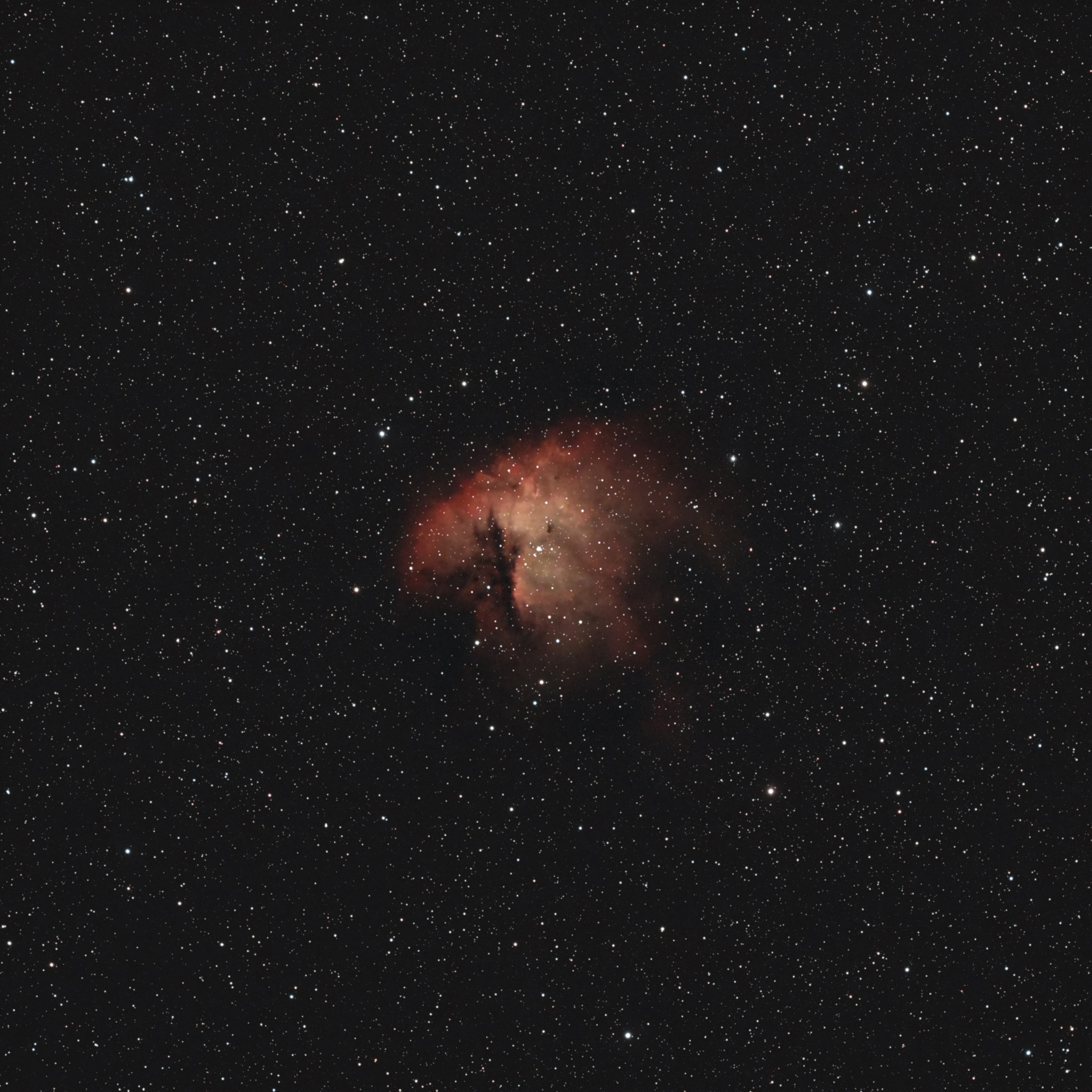

Um nach längerer Pause aus familiären und gesundheitlichen Gründen meine Aktivitäten in der Astrofotografie wieder aufzunehmen, habe ich nun ein weiteres, mobiles Setup konfiguriert
Einen ersten Sterntest mit der ASI533MC-P und Optolong LPro-Filter an IC5146 musste ich wetterbedingt bereits nach nur 47x180sec Lights abbrechen. Keine Darks oder Flats, nur gedithert.
https://www.astrovis.at/images/TSAPO_au ... 47x180.jpg
Für einen weiteren Sterntest mit dem Optolong Extreme-Filter an NGC281 konnte ich nur 10x300sec aufnehmen bis der Nebel aufzog. Für ein brauchbares Ergebnis bei Hintergrund und Farbe benötigte ich bei dieser kurzen Belichtung aber Bias, Darks und Flats sowie eine astrometrische Farbkalibrierung, Entrauschen und gepushte Starless-Überlagerung mit PI. Erstaunlich, wieviel Details man aus nur 50 Minuten Aufnahmezeit trotzdem gewinnen kann.
https://www.astrovis.at/images/TSAPO_au ... 300_PI.jpg

Wie bist du zufrieden damit? Ist der Rotator verkippungsfrei?
Deine Sterne sind in den Ecken auch gut - ASI533 hat ja den "kleinen" Sensor.

ich bin von dem APO nach meinen Tests absolut begeistert. Auch das gesamte Setup in der jetzigen Kombination ist genau das was ich hier brauche. Leicht, stabil und mit dem Asiair plus auch vom PA bis zum Guiding und Autorun schnell und perfekt. Ich denke, die Aufnahmen zeigen, dass der APO flach, verkippungsfrei und farbrein ist. Ausserdem ist er zusammen mit dem EAF absolut fokusstabil wie ich nach ein paar Stunden nachgeprüft habe. Die obere Aufnahme ist übrigens wie beschrieben ohne Darks und Flats bearbeitet.
Ich habe auch Testaufnahmen mit der EOS50D meiner Frau gemacht. Die Sterne waren ebenfalls rund bis in die Ecken. Da es keine astromodifizierte Kamera ist, habe ich aber nur kurze Testbilder ohne Guiding gemacht.

Gestern habe ich nochmals einige Lights nachlegen können. In Summe nun 20x300 mit Optolong LPro und 20x300 mit Optolong l-eXtreme.
Leider hat hier in Altenberg genau im Osten trotz verordneter Energiesparmaßnahmen der Fussballclub bis 22 Uhr Festbeleuchtung auf dem Feld eingeschaltet und auch der Mond hat sich nicht drangehalten. :mrgreen:
Na ja, bin trotzdem zufrieden.
Stack mit MaxIm DL, Astrometrische Farbkalibrierung mit PI und aufgehellt in PS mit Topaz Clarity
https://www.astrovis.at/images/TSAPO_au ... 0x300n.jpg
