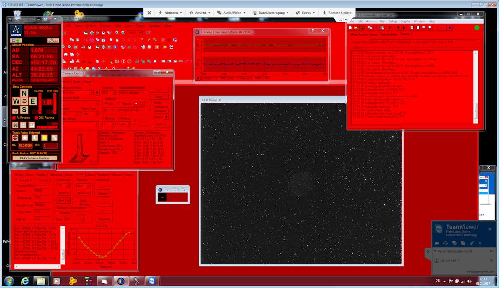

Na ja, jetzt läuft wenigstens meine RGB-Session für Puwe1 wieder.
