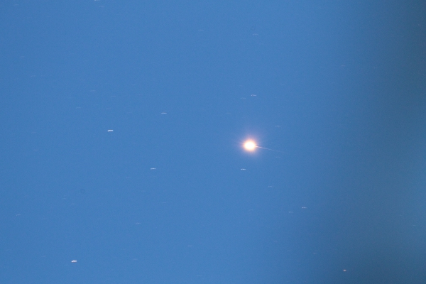

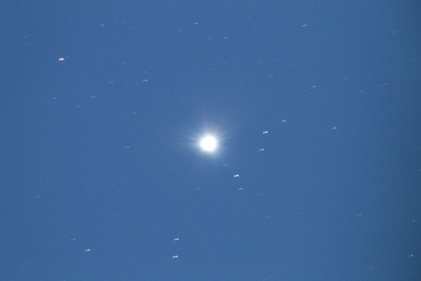

Gestern wie mittlerweilen bei fast jedem schönem klaren Wetter außerhalb von Wien auf einem Hügel im Marchfeld gestanden und versucht mit der Skywatcher Syncscan Aufnahmen zu machen.
folgende Vorgangsweise gewählt:
- Teleskop eingenordet
- "Two star" Allignment ausgewählt, mehrmals versucht, da die Steuerung nicht korrekt nachführen will
- Beteigeuze und Procyon verwendet
- Sirius und Alkaid
- Pollux und Bellatrix
- Dann mit aufmontierter Kamera (<8°C) einen hellen Stern z.B. Sirius anvisiert 60 s belichtet, Ergebnis Strichspuren bzw. keine klare Nachführung. Bei Deep Sky, was nachgewiesener Massen mit dieser Kombination geht (auch wenn das Brennweiten/Öffnungsverhältnis relativ hoch ist) eine reine Katastrophe, da dann nur mehr Striche gestackt werden.
Anbei zwei Beispiele:
Die gleiche Kombination im Wohnzimmer (22° C) aufgebaut, dort annähernd versucht die Allignement Prozedur durchzuführen bei geschlossenen Fenster und siehe da die Nachführung geht auf hellen Sternen. Speziell dann wenn man der Nachführung noch sagt das sie nachführen sollen, sprich Funktion "Autotracking" auswählen, bestätigen und es wird relativ genau nachgeführt.
Die GOTO Funktion funktioniert perfekt und ohne Probleme, ebenso die Wiederholgenauigkeit dazu. Die Stromversorgung kommt mittlerweilen von der Autobatterie, also die Spannung beträgt stabile 12 V.
Die Höhennachführung hat ein Spiel, zwar nicht die Welt aber es ist merkbar. Die Nachführungssoftware ist für die AZ Montierung am letzten Stand mit Version 3.08.
Manchmal führt die Nachführung exakt nach, manchmal gar nicht. Das ist abhängig von Lust und Laune der Nachführung.
Habt ihr Erfahrung mit der Nachführung bzw. habt ihr Ideen für das Beheben des Fehlers, bzw. mache ich etwas falsch ?

Re: AZ Goto Steuerung - Syncscan Skywatcher Probleme Hilfe
War die Kamera in RA/DEKL ausgerichtet?
Wenn ja, dann wären die Spuren hauptsächlich in RA. Ohne guiding kommt natürlich der Schneckenfehler ins Spiel
Welche Brennweite wurde bei diesen Aufnahmen verwendet?
Der Schneckenfehler kann ja durchaus +/-20" oder noch mehr ausmachen. Aber für eine Minute sind die Stricherl schon arg lang. Hast du auf siderische Geschwindigkeit gestellt?
Habe nun die älteren Aufnahmen durchgesehen,
die meisten haben einen RA Fehler, wobei auch manchmal gibt es einen massiven Dekl. Fehler, da sieht man so richtig das Bild "wegrutschen". Eine Fehlerquelle könnte auch das Spiralkabel der Nachführung sein bzw. der Spannungsversorgung, dass die Nachführung "bremst".
Wenn alle beiden Nachführungachsen stimmen gibt es kreisförmige, bzw. leicht ovale Sterne.
Wenn die Spannung 13,8V ist, sollte das nichts ausmachen. Es sind ja Schrittmotore, die durch die Elektronik mit Pulsen versorgt werden - da ist die Spannung (weitgehend) egal. Zu geringe Spannung macht eher Probleme.
Ich vermute eher, dass es sich um mechanische Probleme handelt: Anpressdruck der Schnecke usw.
Hast du die Montierung beim Tommy gekauft? Schau zu ihm - er kennt sich aus.

Habe nun zu Hause ein paar Experimente gemacht.
Auf die Montierung einen Laser befestigt, Montierung mit Wasserwaage ausgelevelt, dann 3 Punkte und eine Parkposition im Zimmer definiert. Die Punkte und die Parkposition in der Steuerung fixiert. Dann mehrmals die Punkte angefahren. Die Wiederholgenauigkeit ist sehr hoch, alle Punkte wurde bei mehrmaligem Anfahren genau angefahren, ebenso die Parkposition. Auch wenn ich die Nachführung eingeschalten habe.
Dabei ist mir aufgefallen, dass die Parkposition nicht genau in der waagrechten war, die Abweichung war nicht.
Möglicherweise hat das die Ungenauigkeit in der Nachführung ausgelöst. Ich werde dies an einem schönen Abend nun ausprobieren.
Möglicherweise ist auch die Temperatur ein Problem, die diese Ungenauigkeit in der Nachführung auslöst. In der Wohnung funktioniert die Nachführung gut offensichtlich im Freien nicht.

So wie ich es aus Deinen Beiträgen herauslese, hat Deine Montierung kein Problem.
Daß Du da Strichsterne hast, ist in der Zusammenstellung ganz normal.
Heiko
- Beiträge: 1709
- Registriert: 06.04.2012, 07:54
- Wohnort: Wien Umgebung
jo, so ist esklausbaerbel hat geschrieben:Hallo Christopher,
Ich ging von einer EQ6 aus, weil ich AZ las. Da kam mir nur die AZ-EQ6 in den Sinn.
Wobei ich damit anscheinend nicht alleine war.
Mit der Montierung, die Du hast kenne ich mich nicht aus, habe aber eben gelesen daß Deine Montierung eine Tragfähigkeit von 4kg hat.
Der Mak Tubus hat 3,7 kg. Dazu dann Kamera, Adapter und Gegengewichte und flugs bist Du über 4kg.
Das mag zum gucken reichen. Aber nicht für Deepskyaufnahmen.
Das war auch damit gemeint, daß der Mak und die Montierung nicht zusammen fotografisch Sinn machen.
Es ging nicht um den Mak alleine.
Ich hatte das C11 mit der AS-GT Montierung gekauft. Da hatte ich auch von 10 Bildern 9 mit Strichsternen.
Es ist einfach das Problem, daß Deine Montierung mit dem Mak überbelastet ist und dazu noch die riesige Brennweite.
Da können nur zufällig runde Sterne bei rauskommen.
Zumal Du keine Nachführung sondern nur das Tracking der Montierung hast und dann auch noch azimutal wo ständig 2 Achsen laufen müssen.
Gut, Du möchtest eigene Erfahrungen sammeln und nicht gerne glauben, was Andere vor Dir erfahren haben.
So dachte ich auch und es kam mich sehr teuer.
Ich kann Dir nur einen guten Rat geben.
Wenn Du wirklich die schwierigste Art der Fotografie machen möchtest, dann sollte Dir bewußt sein, daß es 1. sehr schwierig ist und 2. sehr teuer.
Wenn Du das erkannt hast, dann solltest Du Experimente mit schwachem Montierungen ohne Nachführung sein lassen und Nägel mit Köpfen machen.
Oder aber Du nimmst den Mak von der Montierung und adaptierst Deine Kamera mit Objektiv da drauf.
Damit kannst Du dann die ersten, relativ frustfreien Erfahrungen in der Astrofotografie sammeln.

Ja aber das sind ja jetzt Antworten mit denen man etwas anfangen kann.
Das Gewicht der Kombination ist zu schwer und dadurch kommt die Nachführung (auch eine AZ Nachführung ist eine Nachführung, wenn auch mit Schrittmotoren) nicht nach.
Gut dann werde ich mir einen Refraktor besorgen diesen zum Fotografieren montieren, z.B. den kleinen 80/400 von Skywatcher.
Oder einen günstigen Apo z.B. Omegon Apochromatischer Refraktor AP 66/400 ED OTA.
Vielleicht gibt es da noch einen anderen Tipp zu einen Refraktor oder Spiegel ?
Im übrigen der MAK hat 3.4 kg, geht sich mit der Kamera gerade so aus, die hat 600g, der Sucher hat bei mir auch nocheinmal 500 g da ein Winkelsucher 9x50.
Macht in Summe 4.5 kg. Werde jetzt einmal die Nachführung anschauen nur mit Kamera und Mak Tubus ohne Sucher.

Nein.collector hat geschrieben:Das Gewicht der Kombination ist zu schwer und dadurch kommt die Nachführung (auch eine AZ Nachführung ist eine Nachführung, wenn auch mit Schrittmotoren) nicht nach.
Die Montierung ist einfach zu schwach (wackelig) für das Gewicht und die Brennweite.
Man kann es auch sehr gut in Deinen Bildern am Themenanfang sehen, daß die Montierung gewackelt hat. (2 durch dünnen Strich verbundene Punkte pro Stern)
Mit Nachführung wird im Normalfall die Nachführung mit Nachführkamera bezeichnet.
Mit 4,5kg ist Deine Montierung bereits lt Herstellerangaben um 0,5kg überladen. Dazu kommt dann noch das Gegengewicht.
Fotografisch würde ich bei der Herstellerangabe maximal 2,5-3kg belasten mit möglichst kurzer Brennweite.
Sonst Strichsterne.
Ein Refraktor in der Größenordnung wäre somit das absolute Maximum. Allerdings werden beide einen Farbfehler haben.
Von daher kannst Du auch mit einem Teleobjektiv arbeiten.
Fahr doch mal nach Wien oder Linz und lass Dich von Tommy beraten.
Tommy sagt Dir auch die Nachteile die jedes Teleskop und Montierung hat, so daß Du selbst abwägen kannst.
