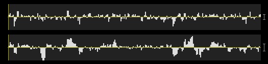

Hallo Freunde,
ich brauch Hilfe beim MGEN.
In der letzten Beobachtungsnacht hatte ich zum 1. Mal ein File angelegt und ich wollte die Auswertung hier zur Diskussion stellen, weil ich bis auf einige Ausnahmen einfach (noch) keine runden Sterne zusammenbringe.
Leider komme ich noch gar nicht so weit, weil die process.bat offenbar bei mir nicht so funktioniert wie sie soll - es werden ein paar Dateien erstellt, aber die HTML bleibt immer bei 0 Kb und ist leer. Den Rest hänge ich hier mal an:
dat:
http://www.kamperjoe.at/mgen/MG000002.dat
csv:
http://www.kamperjoe.at/mgen/events.csv
Vielleicht könnte jemand so nett sein und es mit meiner Datei versuchen ?
Meine nächste Frage wäre gleich, wie die Daten dann zu interpretieren sind - habe zwar auch im schwarzen Forum alles verfolgt, aber so ganz blicke ich da nicht durch

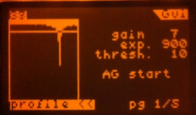

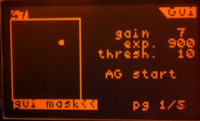

Verwendete Einstellungen (die hab ich von MGEN-Einstellungsthread von Tommy kopiert, sind meine Grundeinstellungen. Ich habe zwar mit den Werten etwas rumgespielt, es aber eher verschlimmbessert...)
Liveview:
Gain 7
xp 900ms
thresh 1
Guide:
Gain 7
xp 900
wait 0
thresh 10
Achsen:
Num 1
Tol 0,1
aggr 60%
mode 2
Ich hänge hier noch 2 Aufnahmen aus besagter Nacht an

hallo Markus,
habe deine Frage erst jetzt gesehen - sorry!
Deine csv zeigt dass du offenbar mit verschiedenen Einstellungen experimentiert hast, und einige scheinen ja nicht schlecht zu laufen. Aber es sind auch welche mit Abweichungen bis 5" dabei.
Auch ich bekomme mit der process.bat nur eine 0-bit html, weiss der Teufel warum.

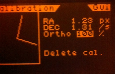

Wichtig zu wissen wären auch die Kalibrationsdaten, Orthogonalität nach Kalibration und die pix/s Werte.
Vorschlag: Mach mal eine Serie mit deinen obigen Parametern, und stell die Tol auf 0,06 und Aggressivität auf 80%. Dann knips eine Serie und lass den MGEN mitschreiben. Dann ausschalten zum Speichern. Das zeigst du uns dann So bekommen wir ein konsistentes Datenmaterial über das wir diskutieren können.
In der obigen Einzelaufnahme, die die MGEN Auswertung ausspuckt, hat die DEC Achse jedenfalls Ausreisser.

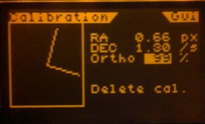

Hi Tommy,
danke für deine Antwort! Werde das bei nächster Gelegenheit so machen und das Ergebnis dann posten.
Ortho hatte ich immer zwischen 95 und 100%.
Was möchtest du zu den Kalibrationsdaten noch wissen bzw. wo kann ich noch mehr Info dazu herauslesen? Was meinst du mit pix/s-Werten?

achso, danke
Windstöße hatte ich während des Guidens 1 oder 2 mal für ein paar Sekunden, während des Kalibrierens gar nicht (bzw. hätte ich dann eh eine neue Kalibrierung durchgeführt).

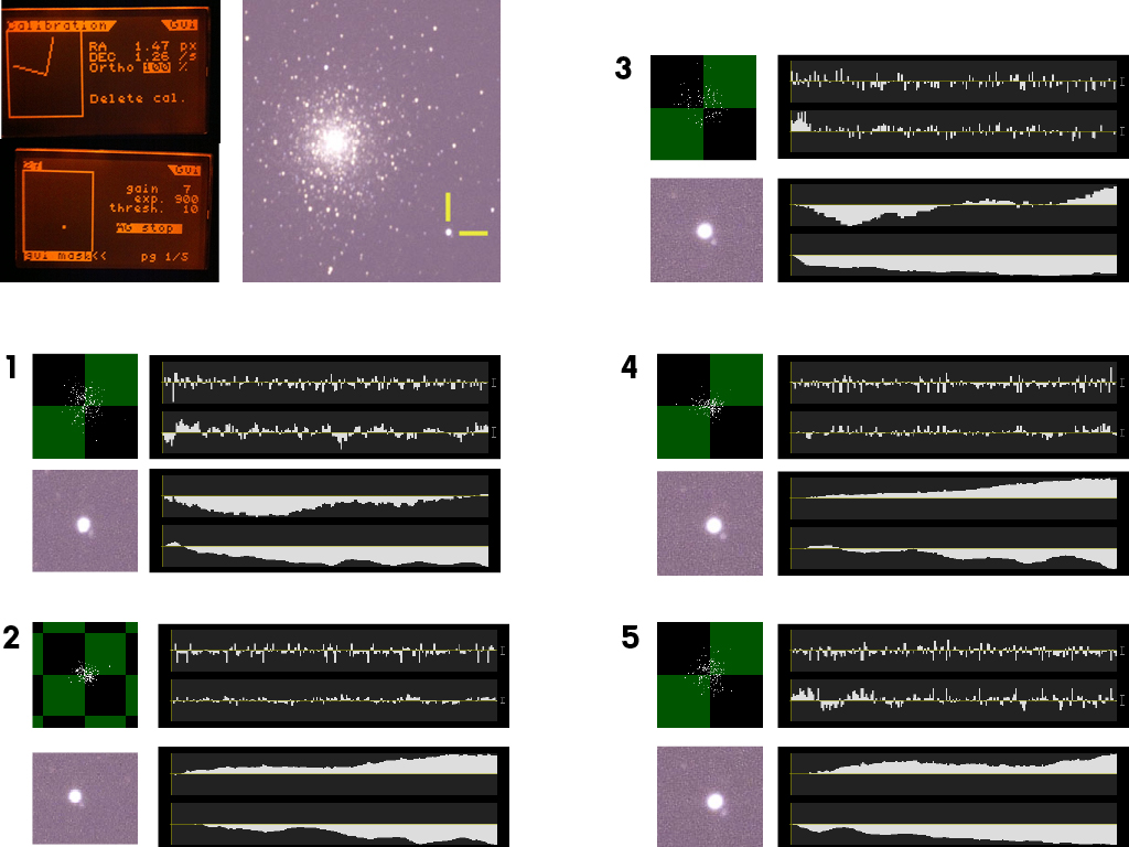

Soooo...
... musste gestern 2 Stunden warten, bis sich die Wolken verzogen haben, aber ich konnte endlich die Testaufnahmen machen.
Ich dachte mir, es wäre sinnvoll, mehrere Belichtungsreihen zu machen. Start war M 13 mit 5 x 3 Minuten.
Das habe ich mal zusammengebastelt:
Link zur csv: http://www.kamperjoe.at/mgen/m13mgen.csv

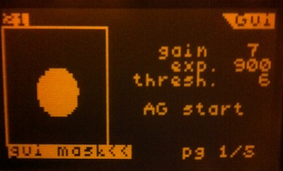

Weiter geht es mit M 27 und NGC 6946, da funktioniert plötzlich die HTML-Auswertung, juhuuu
M 27: 3 x 5 Minuten

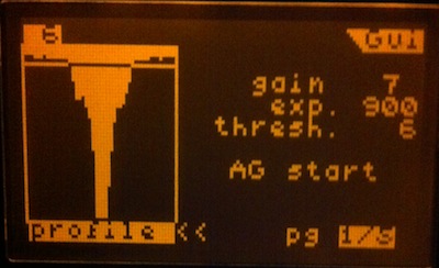

Da habe ich erst später gemerkt, dass Thres plötzlich auf 6 war, wahrscheinlich durch automat. Leitsternsuche? Bei M 13 und NGC 6946 habe ich den Leitstern manuell gewählt.
http://www.kamperjoe.at/mgen/m27mgen/index.html
Link zur csv: http://www.kamperjoe.at/mgen/m27mgen/m27mgen.csv
Screenshots vom MGEN:
NGC 6946: 3 x 5 Minuten
http://www.kamperjoe.at/mgen/ngc6946mgen/index.html
Link zur csv: http://www.kamperjoe.at/mgen/ngc6946mge ... 46mgen.csv
Ich hoffe, das hilft erstmal weiter.
Markus

hallo Markus,
ausgezeichnet dokumentiert, wenn das nur alle so machen würden!

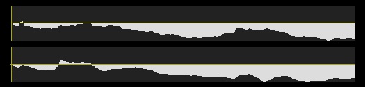

die Guidepunkte sind jetzt viel konzentrierter um den Mittelpunkt im Karomuster. Und die Sterne auf den Fotos durchwegs rund. Die html Auswertung sieht normal aus. Ich sehe da kein Problem mehr das zu lösen wäre. Du kannst ruhig länger belichten tät ich sagen.
Die pix/s Werte sollen am Äquator gleich sein, zum Pol hin wird der DE Wert natürlich immer kleiner. Wenn da was krass anders ist kann man schon Backlash oder Beissen der Montierung erahnen. Das sieht aber alles ok aus.
Happy tracking
Happy tracking

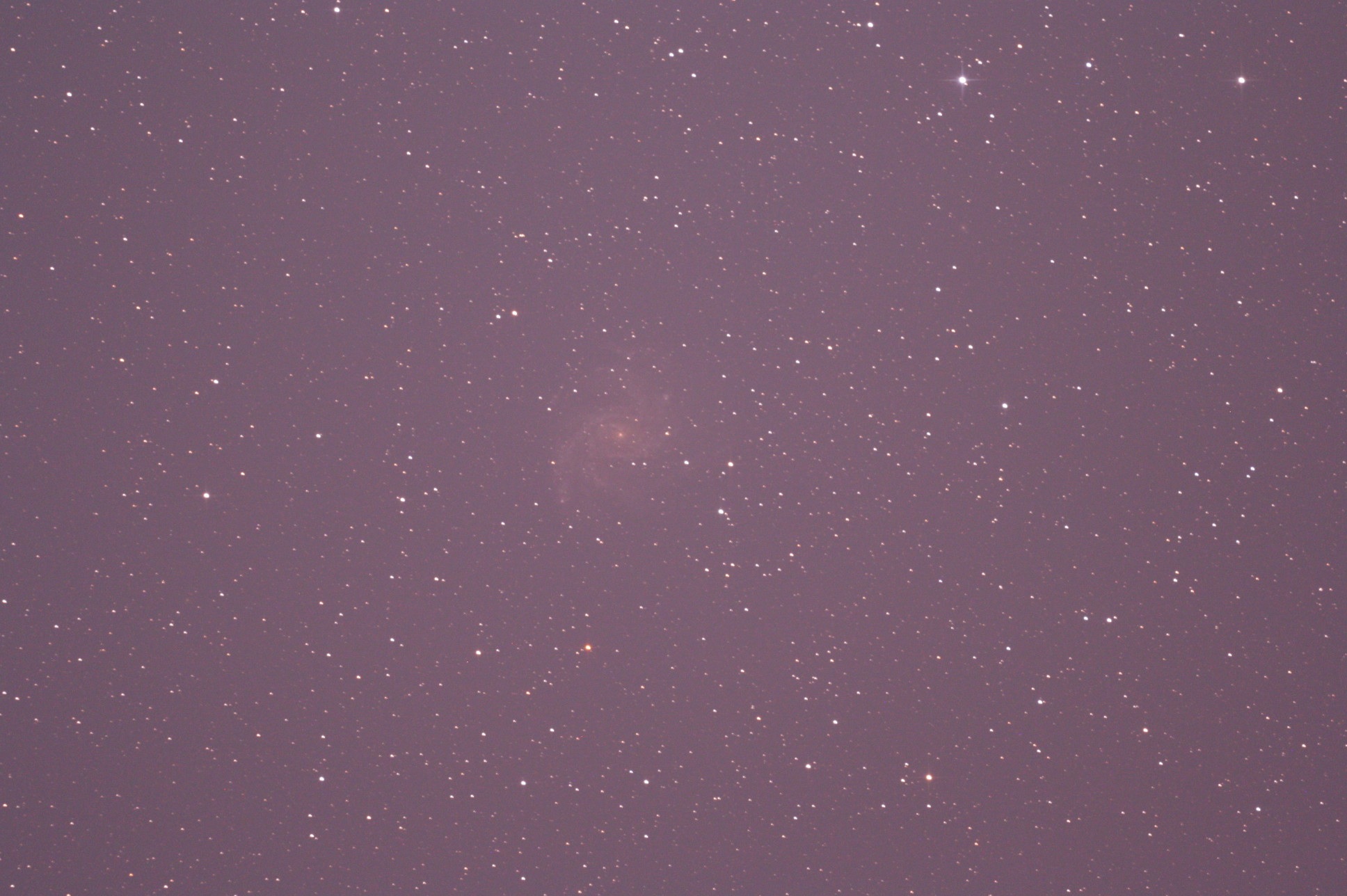

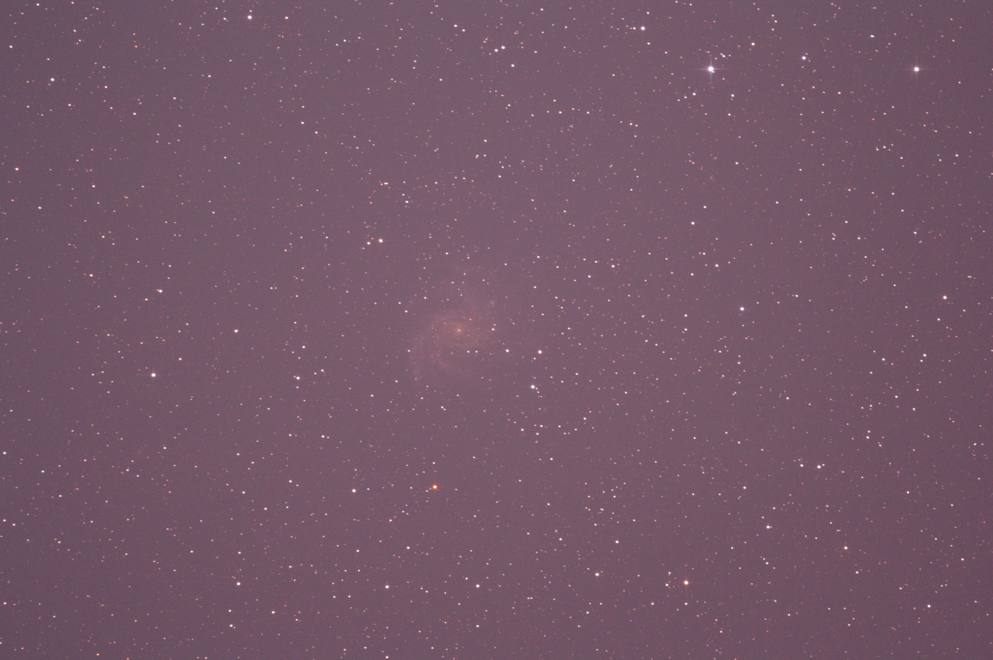

Dürfte ich dich noch bitten, einen Blick auf die Aufnahmen der Galaxie zu werfen (mondbedingt ist nicht viel davon zu sehen...)
Dort habe ich nämlich nur ovale Sterne. lässt sich das mit den Guiding-Daten nachvollziehen oder kann es hier eine andere Ursache geben?
Entschuldige, dass ich lästig bin; wenn alles läuft, komm ich mit Schoko und Vino in Wien vorbei hehe
Lg Markus

huch, wieso gibst du dann die Auswertungen an wo du runde Sterne hast, und zu den Eiern nur einen drögen csv Link wo ich viel zu faul bin freiwillig reinzuschauen wenn alles andere gut aussieht? Das schau ich mir aber morgen an, weil jetzt heissts heia.
Das Seeing verschmiert die Sterne gleichmässig bei Langzeitazfnahmen, da werden sie nicht eirig.

Ich wollte es bei allen Aufnahmen so machen wie bei M13, und dann bin ich draufgekommen, dass bei den beiden anderen die HTML-Auswertung funktioniert hat. Daher nur die Links. Frag mich jetzt allerdings auch, wahrscheinlich hab ich den Wald vor lauter Bäumen nicht mehr gesehen...
Aber es ist eh nicht nur der csv-Link, in der HTML ist ja eh die grafische Auswertung drin, hast du die übersehen?
Hier nochmal der Link:
Danke & Liebe Grüße,
Markus

Danke auch für deinen Hinweis. Gerade bei der 1. und 3. Aufnahme von NGC 6946 sind es aber ordentliche Eier, da glaub ich weniger, dass das vom Seeing kommt.

hallo Markus,
die csv und auch die html der 6946 zeigt absolut normales regelmässiges Guiding. Hier hat sich offensichtlich zwischen Guideoptik und Aufnahmeoptik etwas bewegt. Dem musst du nachspüren. Zug auf Kabel? Sucher locker in Halterung? Spiegel bewegt sich im Tubus?
Du könntest die Toleranz sogar noch etwas runtersetzen auf 0,07 oder 0,05 - das bringt vielleicht noch etwas feinere Sterne.

Einen lockeren Sucher und ein Kabel unter Zug kann ich ausschließen. Das mit dem Hauptspiegel muss ich überprüfen (Schrauben fester anziehen???)
Hast du evtl. noch einen Tip, wie ich dem Übeltäter auf die Spur kommen könnte?
Mit der Toleranz muss ich dann nur aufpassen, dass ich nicht dem Seeing nachjage, oder?
Noch eine letzte Frage: Es wird ja auch empfohlen, die Drifts während des Guidens im MGEN zu verfolgen. Ich hatte da die ganze Zeit in beiden Achsen Kurven, die über den Displayrand hinausgingen, das ist aber nicht normal, oder? Habe davon leider kein Foto gemacht, kann ich beim nächsten Mal nachreichen.
Ich werde dann versuchen, andere Ursachen aufzuspüren und mein Setup zu optimieren.
Danke dir vielmals für deine Hilfe!!!

du hattest ja auch runde Sterne, wie du oben gezeigt hast. Überlege ob sich da am Setup was geändert hat bei den Eiersternen. Vielleicht war es auch ein nicht sysrtematischer fehler der sich nicht wiederholt? Hofft man immer.
Ansonsten musst du Teil für Teil im Image Train durchgehen, von der Guiding Cam zur Aufnahmekamera, und schauen ob sich was bewegen kann. Du hast den Standardsucher, nicht etwa einen Sucher mit Helical-Scharfstellung? Der MUSS nämlich Spiel haben, sonst kannst du gar nicht scharf stellen (das hindert manche Händler nicht, ihn für Guiding zu empfehlen...). Das Sucherobjektiv festgeschraubt? Der Sucherhalter festgeschraubt? Der Sucherschuh am Fernrohr? .... Und so weiter.
Bitte ja nicht die Sicherungs-klemmen des HS festziehen, denn damit verbiegst du den HS und ruinierst die Optik !!! Fernrohr schwenken und schauen ob es justierstabil bleibt.

Hi,
hab den Standard-Skywatcher-Sucher.
Am Setup habe ich nix verändert, bei M13 & M27 waren die Sterne OK, bei der Gx waren's dann oval. Evtl. dass beim Anfahren der Gx was verkippt ist, ich werde es das nächste Mal überprüfen!
Markus
